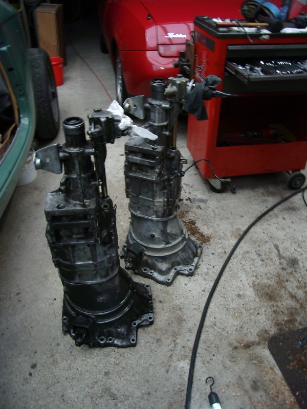

Pour être certain que le tuto était bien fait, ayant un peu de temps ce week end, je l'ai suivi à la lettre pour changer ma boite de vitesse. :D
Le démontage s'est fait en environ 2h20 avec une bonne prise de tête sur le démontage de ce #$ù*µ¨^¤ de collecteur de jacky, et le remontage en a peu près autant de temps.
Ah oui autre petit indice, si en vidangeant votre boite le bouchon magnétique de vidange ressemble à ça alors que vous avez fait la précédente vidange il y a à peine 250 km, dites vous qu'il serait bon de la remplacer et que les bruits bizarres que vous entendez ne viennet pas forcément du pont :P
Autre indice, si vous avez 2 boites dans le garage, essayez de repérer celle qui à 180.000 km de moins que l'autre, parce que se dire "oh ça doit être la moins grasse celle qui a moins de km, on va la remonter et on verra si ça fait encore du bruit", c'est pas top :lol:

sur le bouchon aimanté je pense reconnaitre un morceau de pignon :oui:
ET vive la MK1
Messages : 7710
Message par yacco71 » 09 janv. 2008 22:15
vainvain a écrit :sur le bouchon aimanté je pense reconnaitre un morceau de pignon :oui:
Je penche plutot pour un bout de cage de roulement, c'est vraiment de la tole fine qui a été broyée entre les dents, mais pas un morceau vif qui aurait été écaillé d'un pignon :wink:
A l'occas je l'ouvrirai pour essayer de voir d'où ça vient, mais je ne pense pas la refaire, avec ses 251.000 km déjà dans les pattes...
