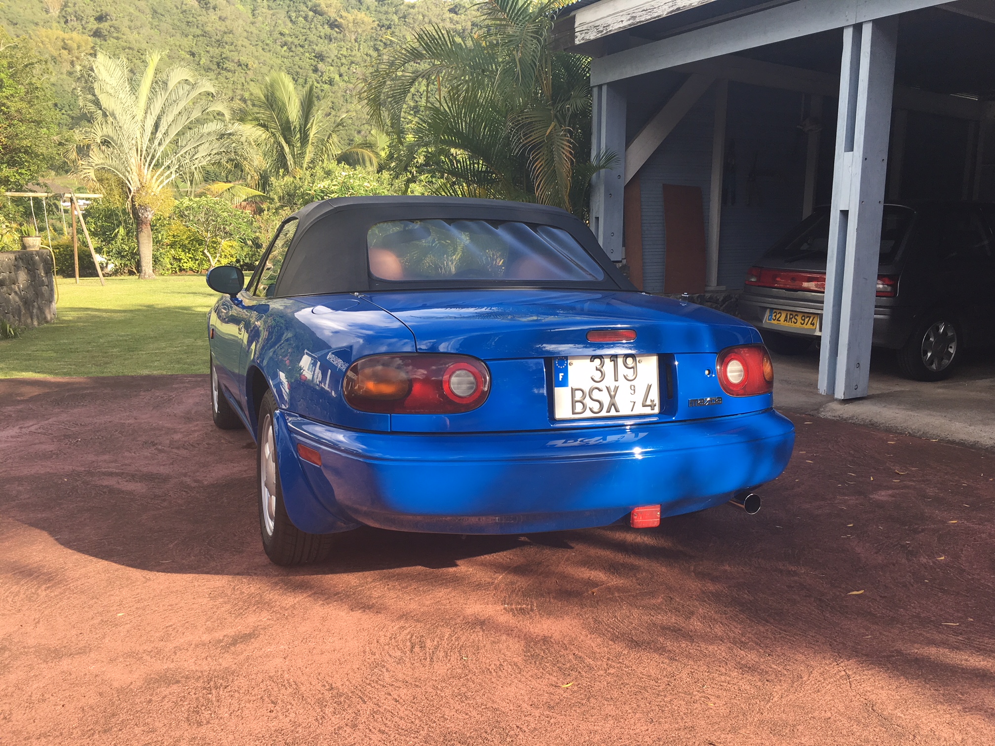

Après 3 ans d'immobilisation, pour cause de restoration poussée, voilà mon jouet de retour à la maison et çà fait du bien :oui:
Je redécouvre la joie de conduire une auto simple directe 'mécanique', très ouverte sur l'extérieur (on est moins engoncé que dans une NC ou une ND) et qui provoque des interpellations et des réactions souvent sympa grace à son look vintage et non agressif. Vous l'avez compris je suis fan de NA :D
Alors c'était un Roadster V-Special B-R-G de 1991 et juste 84000kms, clim, cuir tan et volant Nardi bois. Elle est full-origine (admission, roues minilite, silencieux) à part quelques pièces Mazdaspeed (amortisseurs, mécanisme et volant moteur allégé, faisceaux de bougies, barre anti-rapprochement) et un collecteur 4-2-1 (çà fait une sacré différence coté élasticité moteur !).
Elle était encore belle mais après 24 ans les trains commençaient à présenter une corrosion superficielle et le BRG me lassait : je voulais une couleur plus peps : j'ai osé le Mariner blue qui a toujours été ma couleur préférée sur la NA ...démontage maximal pour avoir une peinture appliquée dans tous les recoins et re-conditionner les berceaux, barres, renforts et bras (peinture epoxy et remplacement silent-blocs). Ce qui m'importait était de refaire la partie châssis vraiment à neuf et pour optimiser le fonctionnement des Mazdaspeed-Tokico 4 positions, j'ai commandé des ressorts et des butées chez Flyin'miata , ce qui a eu pour effet de rabaisser légèrement la caisse (1 à 2 cm). Les pneus sont des Dunlop Sport fast response (hélas introuvables maintenant).

je n'ai pas encore eu l'occasion de faire de belles sorties avec, donc pas encore de belles photos à vous montrer
Pour répondre à ta question Gilles, oui il y a pas mal de mx5 ici : les ND sont maintenant les plus visibles avec les NC. Les NA sont les plus rares : moins importées du fait d'un tarif plus élitiste à l'époque, et moins utilisées en daily sûrement aussi.
à ce sujet pour les proprios de NA, les "galets" en plastique qui guident les vitres dans leur rails sont maintenant dispo chez Mazda (ils étaient vendus avec les vitres avant ...) : ils sont souvent cassés avec l'age, du coup les vitres bougent (et font du bruit), je pourrais donner leur référence oem si çà intéresse qqu'un.
en attendant voilà quelques vues de la voiture : je l'ai rebadgé 'Mazda Miata' par coquetterie : tant pis pour l'origine et les puristes mais je trouve çà plus 8) que Eunos
https://i.goopics.net/0nyPq.jpg
https://i.goopics.net/YkZp2.jpg
https://i.goopics.net/ONd2Q.jpg
https://i.goopics.net/yDdgV.jpg

Oui je ne conçois pas une belle carrosserie avec des dessous moches ou simplement moyens : les berceaux triangles et barres anti-roulis ont été poncés et repeints en noir epoxy, la ligne d'échappement repeinte en gris haute t°, les pare-boues, raidisseurs de pare-chocs et protège-carter repeints, toute leur visserie remplacée. Le carter-moteur (pour ceux qui ne l'ont jamais vu, d'origine c'est une très belle pièce ailetée en alu), la boite, le PPF et le pont ont été passés à la brosse métallique pour les débarrasser de leur oxydation et tout a été nettoyé avant remontage (boitier direction, transmissions mais aussi tous les feux ...) d'autres pièces changées : soufflets de levier de vitesse, joints et pare-chaleurs d'échappement, la batterie Panasonic (d'origine) même une lunette arrière souple neuve d'origine que j'avais depuis 2006 mais jamais pris la peine de monter.
Le remontage terminé, la géométrie complète a été faite par un vrai spécialiste (pas Midas :win: ) et la peinture a reçu un traitement pour la rendre hydrophobe et soyeuse au toucher, il me reste encore qq détails à régler comme le sticker Mazda de pare-choc manquant.
